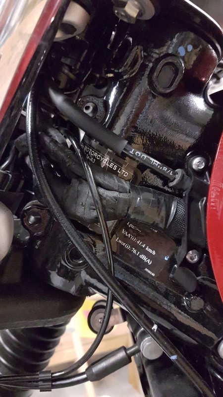

Après un rallye moto sous la pluie, lavage et nettoyage, j'ai constaté que la gaine protégeant le faisceau électrique au niveau de colonne de direction était plus ou moins cisaillée. Cela laisse apparaître les différents câbles électriques dont un est mis à nu ! En fait c'est la pièce métallique grise support du phare qui vient "couper" le faisceau quand le guidon est tourné à fond de gauche. Ce qui s'est passé en fait c'est que la grosse gaine du câble d'embrayage s'est déplacée vers le haut et du coup le faisceaux est descendu d'un cran ce qui l'expose à cette fameuse pièce.
Après passage en concession, le mécano a refait la protection du faisceaux et repositionné la gaine du câble d'embrayage qui sert d'appui au faisceaux électrique. Il a également pris des photos pour les envoyer à Triumph France puis à Hinckley. J'attends la suite des évènements. Fort heureusement ma ST tourne comme une horloge pour l'instant.
Donc, allez tous vérifier comment est positionné la gaine du câble d'embrayage et votre faisceau électrique au niveau de votre colonne de direction.

Juju, la gaine d’embrayage doit servir +/- de support pour maintenir en position haute le faisceau. Si la gaine est mal positionnée, j'ai l'impression que progressivement le faisceau descend pour se retrouver plus ou moins pincé quand on est à fond de gauche. Sur ta photo, je trouve la gaine vraiment basse. Et à y regarder de près sur ta photo, la gaine n'est plus dans clips qui la maintien. Il va falloir la repositionner.
Je te met 2 photos, ma ST avec le bon positionnement (cercle vert) et ta ST avec un mauvais positionnement (cercle rouge)

Lorsque j'ai vu que le câble était sortie de son guide je l'ai de suite remis mais est ce la bonne solution?
Le câble d'embrayage parait vraiment court.
On voit un cirflex autour du câble d'embrayage un peu plus haut, en est il de même sur les votre?

Voici la mienne, le cable d'embrayage est bien dans le petit support vissé !

Oui en effet et il semble plus long que mon cable. Car moi il est tendu comme un string et passe en haut du faisseau.
Je vais regarder si je peu trouver du mou

Voilà comment ça se présente sur la mienne :

Juju, je viens de vérifier. Pas de collier rilsan comme on le voit sur ta ST.

Par contre pour moi, le cable d'embrayage passe plus bas, presque en dessous du faisceau ! Neutral

Oui c est assez etonnant car j ai beau regarder le cable d embrayage est trop court pour etre descendu plus bas.
Sinon le principal fautif et se support de phare en plastique moche que la plupart d entre nous rêve de supprimer.

Par précaution j'ai ajouter un cerflex (moche car blanc) pour retenir le faisceau vers le haut.

Voila de mon côté. Effectivement le cable d'embrayage est tendue au max, donc pas mal de touche touche en contrainte avec d'autres éléments, pas top.
Mon cable d'embrayage commence à marquer vers le support tableau de bord / phare, ça demanderait une modif pour laisser un peu plus de place.
J'ai remarqué aussi que le cable de la sonde ABS est en contrainte. Ça va s"user rapidement tout ça.

Voilà de mon côté, la connectique supplémentaire certainement les poignées chauffantes

VvDuFarEst, j'ai du mal à voir comment ton passe-câble additionnel est attaché au cadre...

Gigi a écrit:VvDuFarEst, j'ai du mal à voir comment ton passe-câble additionnel est attaché au cadre...
Il ne l'est pas, il est surement fixé au câble d'embrayage lui même maintenu par la patte que l'on connait.

Métro a écrit:Pour info, le mécano de la concession de Clermont m'a modifié préventivement le passage du câble d'embrayage au niveau de la colonne de direction pour éviter une éventuelle rupture. Il était trop tendu apparemment..
Salut
A l occasion tu nous feras une photo de la modif.
Messages : 993
Re: A vérifier : Faisceau électrique au niveau de la colonne (et c'est pas une blague)
Message par Métro le Sam 7 Jan 2017 - 9:53
Voila la modif faite préventivement chez Triumph pour éviter que le câble casse.
Métro
Messages : 67
Date d'inscription : 06/01/2017
Message par juju le Sam 7 Jan 2017 - 10:10
Merci mais je n y vois pas de modification particuliere
Messages : 993
Message par Métro le Sam 7 Jan 2017 - 10:31
Le mécano a fait passer le câble sous le faisceau électrique. C'était peu être mal monté d'origine...
