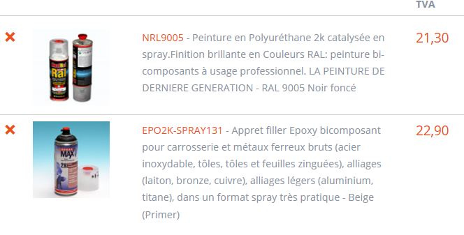

Je me lance dans le projet de peinture du gris pas beau situé sur les parties avant de nos Streets. (cerclage de phare, support compteur et phare, cerclage compteur).
Pour cela je pense partir sur une peinture bi composante en bombe à base époxy.
Donc ponçage fin, appret époxy, peinture noir brillant polyuréthane. Pas de vernis puisque j'ai justement une peinture bi-composante.
Le choix est plus par facilité car la logique voudrait une peinture acrylique avec vernis.
Avec la bi-composante je vais gagner une étape (vernis) et la peinture est plus résistante et elle tire mieux.
De plus si je peints la coque du phare l'appret époxy et garnissant il va donc estomper l'effet plastique peau d'orange.
Peinture pour nos streets Captur11
Voila pour l'instant les bombes qui ont attirées mon attention.

et vernis brillant bi composant (pour la dureté qui resistera au gravillon, moustique et karcher)
Peinture pour nos streets 20170210
Pièces que je vais peindre
Cerclage de phare plus phare (le plastique du phare et aussi laid que le cerclage alu gris).
Contour de compteur
et pattes de support de compteur et phare. (pas sur la photo car pas encore démontées)
Peinture pour nos streets 20170216
Mon vernis et brillant j'espère avoir fait le bon choix car j'ai longuement hésité avec du vernis satiné.
