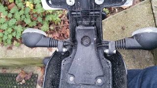

Changement des clignos arrière. Démonter proprement, les clips de maintien des fils sont difficile à démonter. Pour la prise, pas de problème.
A noter vraiment très belle sans le bloc feu garde boue plaque arrière
Et puis j'ai une super plaque ! Crying or Very sad

C'est esthétiquement réussi. Un projet de changement de phare arrière ?

Oui j'ai commandé un support de feu R&G sans garde boue en Angleterre.

J'envisage de le faire aussi. Il faut vraiment déposer tout le garde-boue ?

Oui mais c'est hyper simple

J'ai changé moi aussi les clignos pour des leds triumph. Je n'ai pas démonté le garde boue. Simplement dévissé la plaque en plastique qui protège les branchements sous le garde boue. Faut juste se tordre un peu le cou pour regarder en dessous.☺ Juste pour info..
