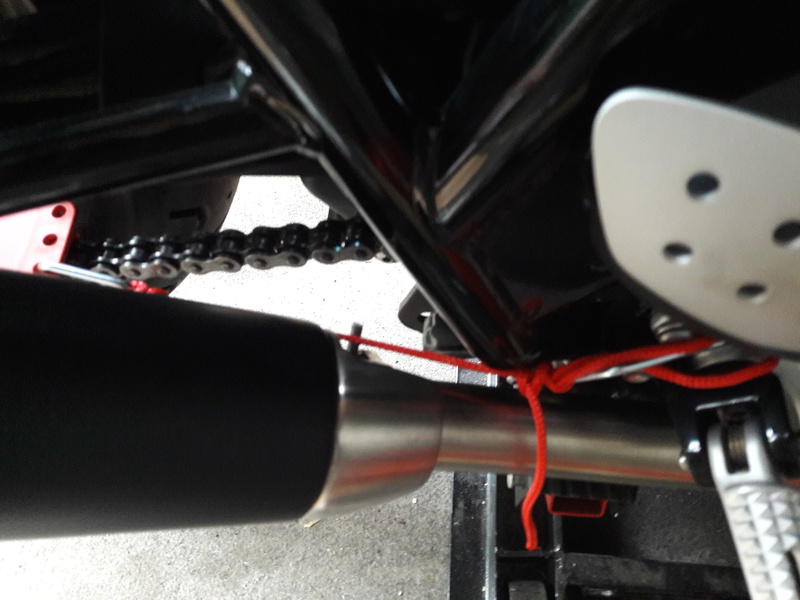

Petit retour sur le kettenmax, et bien c'est top pour graisser sa chaine. Le boitier parrait assez costaud, le graissage est bien homogène dessus/dessous . On monte la moto on met le boutier sur la chaine, le fil de retenu, le petit tuyau pour la bombe de graisse, on tourne la roue on appui sur la bombe. Le troplein se vide par le tuyau du dessous. On met juste la graisse nécessaire, pas besoin de déflecteur pour ne pas graisser autre chose que la chaine. Je recommande! hyper pratique.

Message par ChelmiOuestCoast Ven 18 Aoû 2017 - 12:28
Merci pour le retour d'infos,
Par contre tes photos elles sont pas dans le bon sens.

Message par dgdg12 Sam 19 Aoû 2017 - 22:02
J'ai vu mais j'arrive pas à les mettres comme il faut. Je fait ca avec mon tel portable, ceci explique peut être cela...
