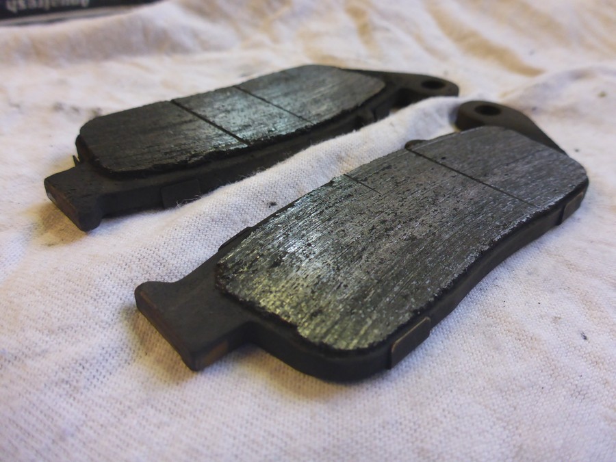

Changement des plaquettes du frein avant à 20920 km. Demain logiquement c'est soleil donc petite balade en mode rodage de plaquette.
Ce sont des plaquettes EBC type Double-H, je vous dirais ce que cela donne, même si en moment les freinages de trappeurs c'est mieux d'éviter Wink

Message par ChelmiOuestCoast le Sam 6 Jan 2018 - 13:50
Oui il temps, j'aurais pu tirer encore un petit peu mais pas des masses, les bords commençaient à se barrer.

Message par juju le Sam 6 Jan 2018 - 14:04
Je n aime pas aller trop loin car le piston sort plus et la plaquette s use inegalement.

Message par phiLou le Sam 6 Jan 2018 - 14:12
juju a écrit:Je n aime pas aller trop loin car le piston sort plus et la plaquette s use inegalement.
Tout à fait d'accord ! Et c'est bien mieux pour la sécurité aussi.
