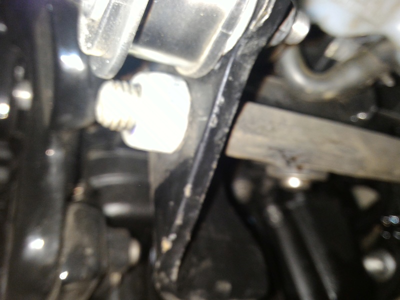

Pour lever la roue arrière, j'ai récupéré mon ancien cric de voiture. Placé avec une cale en bois sous le cadre à l'emplacement prévu pur la béquille centrale.
