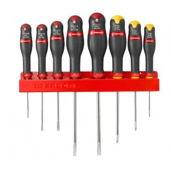

Il te faut un jeu de tourne vis je prendrais encore facom (prix raisonnable)
